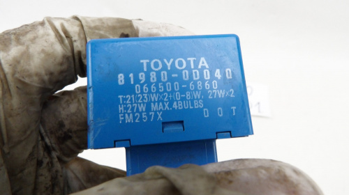

81980 FLASHER ASSY, TURN SIGNAL - oznaczenie 81980-0D040
Wygląda on tak

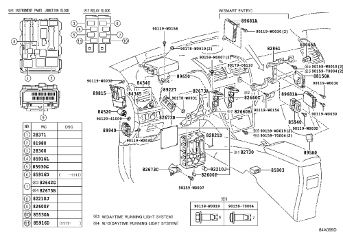

Według schematu jest to pozycja nr 2
Nie wiem czym jest oznaczenie przy mocy 82 to (c/m), nie mniej jednak na chińskim zamienniku mięci się on w przedziale od 1 do 150W c/m.
Według mnie szukając zamiennika powinno być w opisie że jest to zamiennik dla (w moim przypadku) części nr 81980-0D040 od DENSO

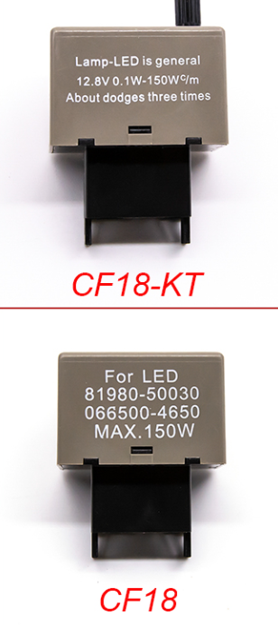

To co wkleiłeś jest określane jako flasher dla kierunków Ledowych, na ale jakby nie było w lusterkach Ave T27 nasz flaszer obsługuje Ledy, zaś z tyłu i z przodu są to żarówki.
Pokrętło tego chińskiego zamiennika reguluje czasy powtórzeń migotania inaczej częstotliwość. Nie bardzo rozumiem o co chodzi z cechą About Dodges three times
Gdyby porównać schemat flaszera DENSO 81980-0D040 z którymś z: 81980-50030 lub
81980-34020
81980-02030
81980-53010
Wtedy można byłoby powiedzieć więcej nad jego zastosowaniem jako zamiennika.
