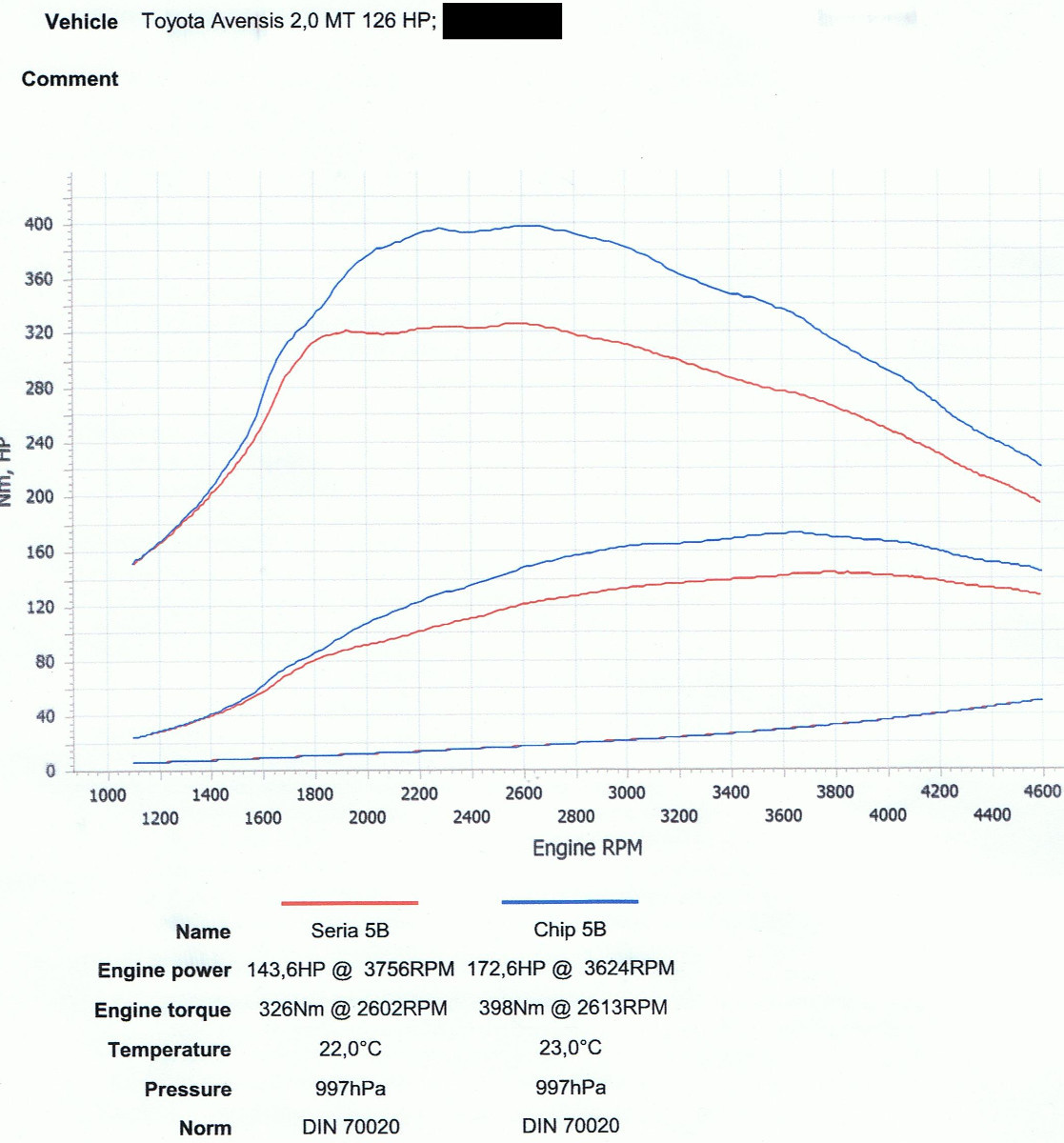

Widze ze ludzie jeszcze czytaja ten watek wiec podziele sie rowniez moim doswiadczeniem z T27 (2.0 D4D 2010r.), 1AD-FTV i chipem.
Na hamowni wyszlo seryjnie 143 km a po przeprogramowaniu 172 km przy maksymalnym momencie obrotowym 398 Nm. Czas pokaze jak maszyna to wytrzyma ale w kazdym razie jestem mocno zadowolony z wyniku, ktory jest mocno odczuwalny na drodze (zona jak do tej pory nie miala problemow to po przeprogramowaniu nagle ma chorobe lokomocyjna :ok: )

prawie 20KM więcej niż seria .... a w sumie wynik przed chipem niewiele mniejszy niż mój już po chipie...

Piękny wynik :ok:
To się musi przyjemnie odpychać :-)
a spalanie będzie mniejsze niż w benzynowym Yarisku.

Gratuluje chyba pierwsza toyota która ma taki nadmiar mocy w serii, zawsze szło to w drugą stronę :)
