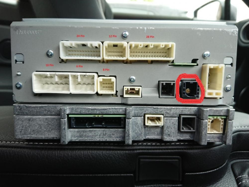

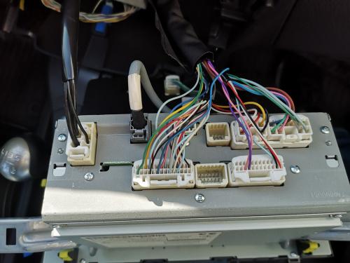

Planuję dołożyć sobie moduł nawigacji NT3325 (choć wiem, że mogę Trendcar, jednak nie mam nigdzie modułu GPS ani anteny, a do zestawu nie dołączają) i na filmikach i wszędzie jest pokazane na radio, które ma tego typu złącza z tyłu:
a ja w swoim radio nie mam zaznaczonego kółkiem. Od czego jest ten port?

Gniazdo jest od TMC i najczęściej występuje w autach z USA w europejskich bardzo rzadko jest
Od roku mam w aucie navitouch nt3325 i jestem z niego zadowolony
