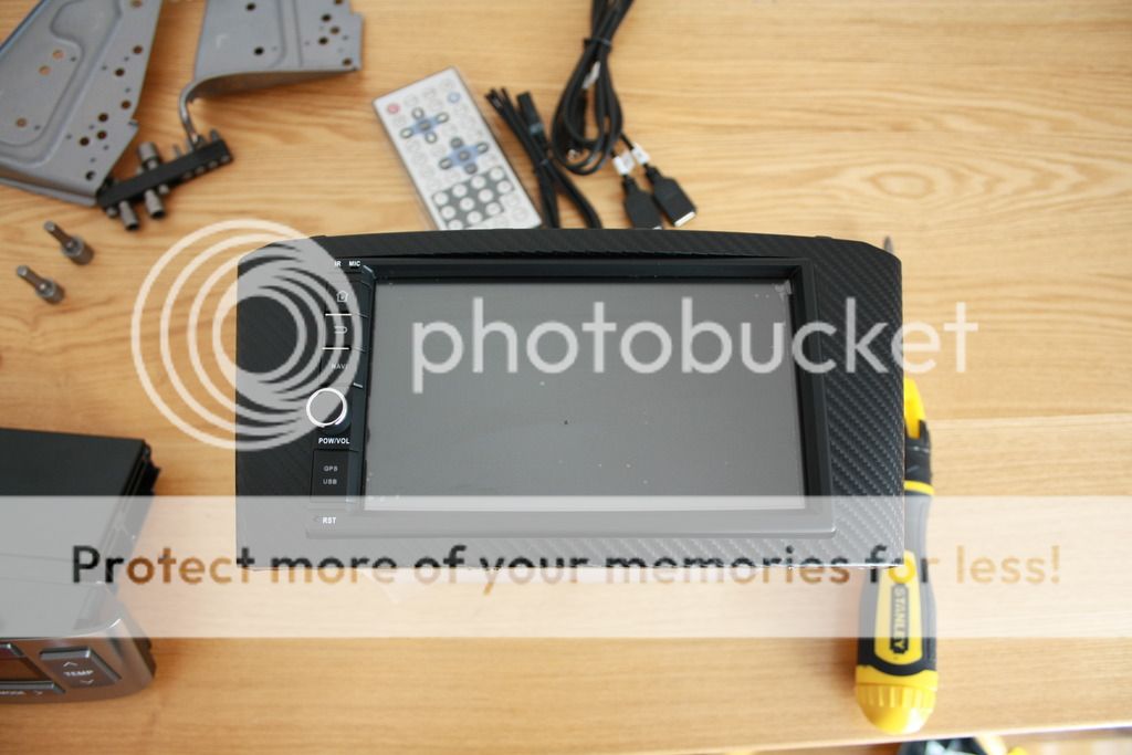

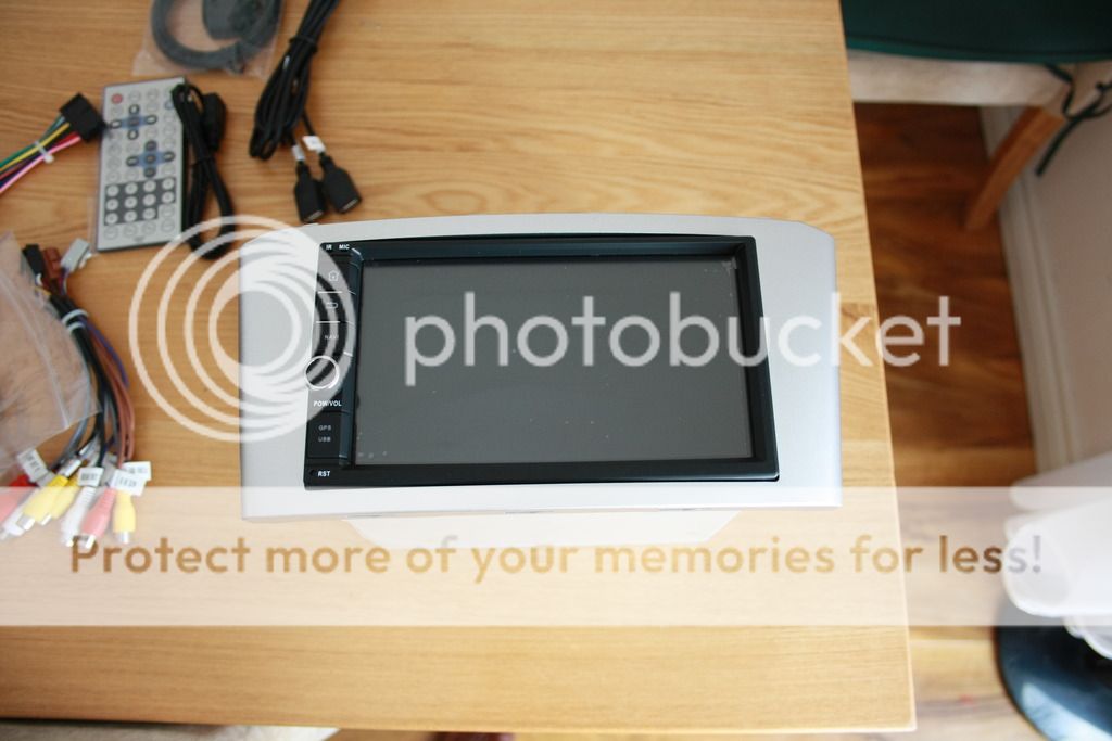

Mała fotorelacja z montażu nowego radia 2din na androidzie, model Eonon GA2114.
Wybrałem opcję bez cd/dvd bo i tak nie kożystam, a wszystko leci albo z internetu albo z usb.

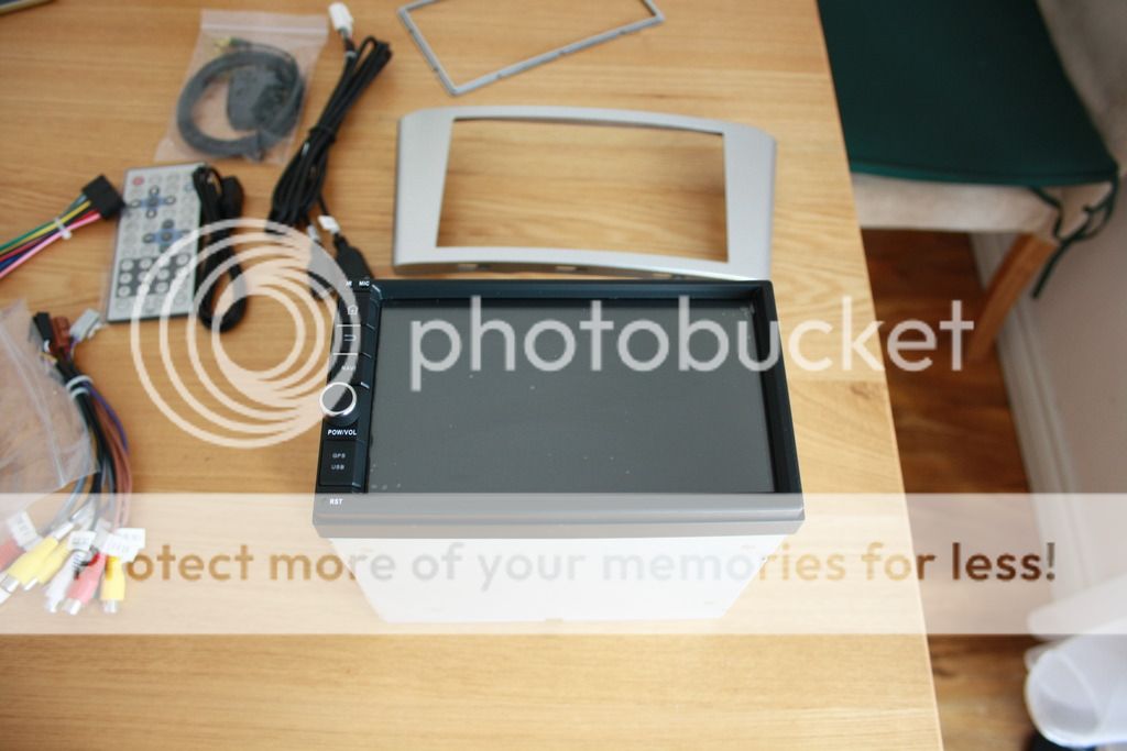

Na początek samo radio po wyjęciu z pudełka:
I przymiarka do ramki... Pasuje :D

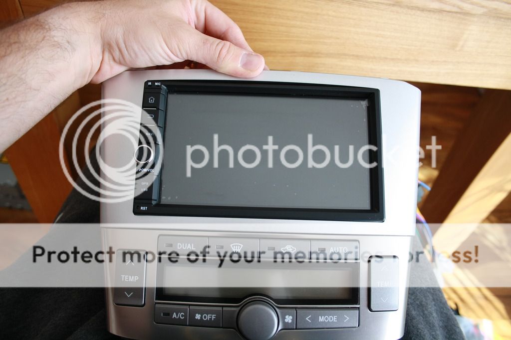

Przymiarka ramki do panelu klimy... Pasuje ale kolor nie za bardzo, tym zajmę się później.
Całość razem
Pierwsza pozytywna niespodzianka... wszystkie otwory pasują, nie trzeba będzie nic przerabiać ani wiercić!!!
No i problem koloru ramki załatwiony!

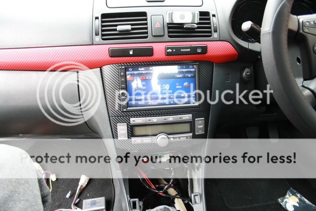

A tutaj już wszystko w jednakowym kolorze złożone do kupy i gotowe do montażu.

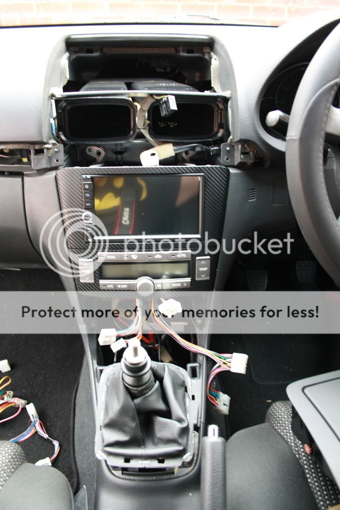

Pierwsza przymiarka wszystkiego razem
Po podłączeniu kabelków zacząłem składać wszystko w całość
Y nie mam zdjęcia z przykręconą gałą od biegów :)
A tutaj krótki filmik jak to wszystko działa.
https://youtu.be/OAMl3x3kSKY
Samo radio sprawia wrażenie bardzo solidnego, nie zamula i wszystko ładnie działa. Uruchomienie od "zera" zajmuje około 30sec, więc absolutnie bez dramatu.
Działa sterowanie z kierownicy, wymagało lutowania 3 kabelków. Działa też automatyczne przyciemnianie wyświetlacza gdy włączy się światła, wymagało lutowania 1 kabelka.
Oprócz tego plug and play, przejściówka z fabrycznych kostek na iso i po temacie.
Antena GPS schowana w desce rozdzielczej, nie chciałem jej na widoku, zero strat jakości sygnału.
Funkcja telefonu bluetooth - rewelacja, bardzo mi brakowało.
Nawigacja - na video jest google maps, ale już śmiga Sygic :D

U mnie operacja też się udała i w dodatku pacjent przeżył ...
Radyjko zamontowane - może nie tak wypasione jak u kolegi ale nie mam aż takich wymagań - dla mnie najważniejszy jest GPS i radyjko.
Ramkę okleiłem folią imitującą szczotkowaną stal.

cyberda pisze:U mnie operacja też się udała i w dodatku pacjent przeżył ...
:bojesie: Wygląda na prawdę super!!!! :ok: :ok: :ok:
Też na androidzie?
