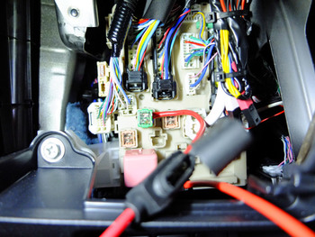

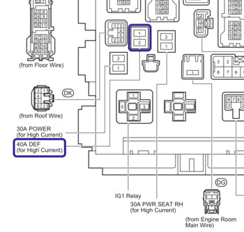

Wojteksw znalazłem rozpiskę i okazuje się, że podpiąłeś się pod bezpiecznik 40A DEF, czyli Defogger - ogrzewanie tylnej szyby.
Czy instalacja funkcjonuje ok, nie miałeś problemów w zimie ?

Przepraszam, że dopiero teraz odpisuję. Ja celowo skorzystałem z tego bezpiecznika bo dodatkowe gniazdo w bagażniku przeznaczyłem do zasilania lodówki turystycznej w okresie letnim i mało prawdopodobne jest abym jadąc np. do ciepłej Europy korzystał z ogrzewania siedzeń czy tylnej szyby. Bypass sam wykonałem, bo brak jest na rynku do tego typu bezpieczników.
Można oczywiście skorzystać z innego bezpiecznika.

Panowie podpowiedzcie. Pod maska jest skrzynka z bezpiecznikami, po wyjęciu schowka na monety, pod kierownica jest druga. Czy jest jeszcze gdzieś skrzynka z bezpiecznikami ?

Tak jest jeszcze za schowkiem na monety druga skrzynka bezpieczników ale niżej patrz od strony nóg w górę.

Znalazłem i dostałem szoku :wow: . Poziom absurdu osiągnął chyba szczyt :wow: . Jeszcze w żadnym samochodzie, a miałem ich kilkanaście nie było tak dziwnie umieszczonych bezpieczników :ok: . To już mogli pozostać ze skrzynką za schowkiem, przynajmniej można byłoby w normalnych warunkach na nie spojrzeć i ewentualnie wymienić.Wymiana bezpiecznika powinna być bezproblemowa. W tym przypadku to jest jakiś absurd :jacipokaze: . Bez ekwilibrystyki, leżenia na plecach, z nogami na fotelu, albo za autem to jest niemożliwe wręcz :sciana: . Nie wspomnę już o tym, że bezpieczniki są tak głęboko osadzone, że wyjęcie takiego , spalonego delikwenta to kolejne wyzwanie. Oczywiście klapka na równo, zero możliwości bypassa, albo rezygnacja z klapki. Koszmar

Tak jeszcze jedna około 10cm pod ta co widać na zdjęciu nr 2.
Najlepiej widać ja od strony nóg patrząc w górę pod czarną pokrywką.
Ja sie wpinałem rejestratorem w zapalniczkę od tyłu ale inwazyjnie.
Mam przynajmniej ten sam bezpiecznik w razie problemów.
Wysłane z mojego Mi MIX 2 przy użyciu Tapatalka

Nie bardzo wiem jak wyjąc całą tą szufladę z popielniczką, żeby nic nie uszkodzić. No i potrzebuję podpiąc się pod +po zapłonie i pod +stały.
Tak wygląda moja tabliczka. na stronie podanej wyżej ( https://bezpieczniki.net/toyota-avensis ... i-schemat/ )
jest inaczej. W Instrukcji też pewnie co innego.
Najchętniej bym się podpiął pod 24 (ACC) i dał na odnodze bezpiecznik maks 5A albo mniejszy, bo ile ten rejestrator pobiera prądu. Potrzebny mi jeszcze punkt ze stałym plusem. Powinien być chyba n 5, bo zamki muszą być pod stałym napięciem, inaczej chyba by nie zadziałały. Ale to sprawdzić mogę miernikiem

Jakby się miało komuś przydać, to pod nr 25, jest puste miejsce i stałe napięcie, tak samo jakl pod pozycją 10.
Ja podpiąłem rejestrator pod 25 i pod 8 na bypassie
