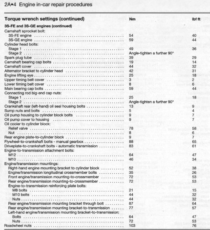

Jaki jest moment dokręcenia pokrywy zaworów?
PostNapisane: 23 lis 2014, o 21:10
Dołączył(a): 26 wrz 2007, o 20:24
Posty: 1527
Lokalizacja: Siedlce
Pochwały: 40
Model: Camry x2
Rocznik: 1992
Silnik: 5S-FE x2
23Nm.
Tato, czy ten samochód jest zepsuty? Nie synku, to tylko diesel.
PostNapisane: 29 lis 2014, o 08:04
Dołączył(a): 18 paź 2014, o 14:05
Posty: 6
Model: Avensist22
Rocznik: 1998
Silnik: 2,0 benzyna
Dzięki za pomoc i jest to pewne ,że 23Nm ,szukałem w manualu i nigdzie nie mogę znaleźć.
PostNapisane: 29 lis 2014, o 11:25
Dołączył(a): 7 gru 2012, o 19:10
Posty: 3596
Pochwały: 366
Wg Toyota.Carina.E.1992-1997.Haynes.Service.and.Repair.Manual jest to 44Nm.
Ja byś chciał sobie ściągnąć ten manual ma 300MB to za free:
http://www.zachowajto.pl/xFEMz64/toyota ... manual-rar
