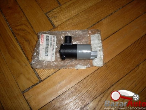

Witam,
autko to Avensis T27 Sedan 1.8 2009 rok. Padła mi pompka spryskiwacza przedniej szyby, wczoraj byłem w ASO na wymianie klocków i przy okazji poprosiłem o diagnozę - padnięty silniczek. Cena za nową pompkę bez robocizny to 620 PLN - spadłem z krzesła prawie!!!!! Wobec czego postanowiłem poszukać czegoś na allegro i trafiłem na takie coś:
http://allegro.pl/pompka-avensis-t27-au ... 93704.html
Z opisu jak i ze zdjęć wygląda mi na to, że powinna pasować, ale przeszukałem net używając podanego tam kodu części (NR OE- 85330-02030) i natrafiłem na strony z częściami z analizy których wynikało, że akurat do tego modelu nie pasuje. Czy mogę Was prosić o pomoc? Po pierwsze czy będzie pasować, po drugie czy warto to brać, czy może lepiej szukać używki oryginalnej - pytanie? (pod kątem jakości) W sumie za te niecałe 100 z przesyłką, porównując do 620 w ASO to i tak mega róznica i chyba warto zaryzykować nawet jeśli okaże się gorsze, ale może ktoś od razu wie i może doradzić.
PostNapisane: 30 cze 2016, o 14:49
Guru
Guru
Dołączył(a): 12 lut 2008, o 13:04
Posty: 2226
Lokalizacja: WAW, Józefów
Pochwały: 100
Marka: CZARNA
Model: WOŁGA T25
Silnik: 2,0 D4D 1CD
zerknij na aukcję
http://allegro.pl/pompka-spryskiwacza-a ... 04728.html
wygląda tak jak oryginał
Zaryzykowałbym te czterdzieści kilka zł (z przesyłką).

PostNapisane: 4 lip 2016, o 11:16
Dołączył(a): 31 lip 2014, o 20:19
Posty: 6
Silnik: 1,8 benzyna
Zamówiłem za poradą kolegi. Już przyszła, wygląda ok. Teraz do mechanika i zobaczymy czy temat będzie załatwiony. Swoją drogą pamiętam, że gdzieś była instrukcja obrazkowa jak się dobrać do tej pompki, ale jakoś nie mogę teraz znaleźć :(

No i jestem po wymianie pompki. Reasumując:
pompka zamówiona z allegro za poradą kolegi jozef01. Łączny koszt z przesyłką niecałe 50 PLN. Koszt wymiany u mechanika 30 PLN czyli łącznie 80 PLN. Wszystko działa bez zarzutu.
Dla przypomnienia ASO chciało mnie za to samo wydymać na 620 PLn za samą pompeczkę plus min 100 za wymianę.
Jak powiedziałem mechanikowi jaką cenę podali w ASO to nie mógł uwierzyć i pytał się 4 razy myśląc, że robię sobie jaja. Stwierdził, że branie ponad 600 za plastikowe gówno z silniczkiem od dziecięcych zabawek to kryminał. Ja powiem szczerze, że trudno się nie zgodzić, że różnica kosztów w tym przypadku jest chora i nieusprawiedliwia tego przezroczysta szyba w serwisie, darmowa kawa w poczekalni czy tez obsługa w garniturach. Złodziejstwo w biały dzień.

Panowie, muszę wymienić pompkę spryskiwacza tylnego. Kupę od lanosa. Wtyczkę wiem jak odpiąć ale nie wiem jak wypiąć starą pompkę ? czy ciągnąć do tyłu?

pompka siedzi na gumowej uszczelce, mocniej pociągniesz i wyjdzie, tylko płyn spuść przed wyciągnięciem bo pójdzie w glebe.
