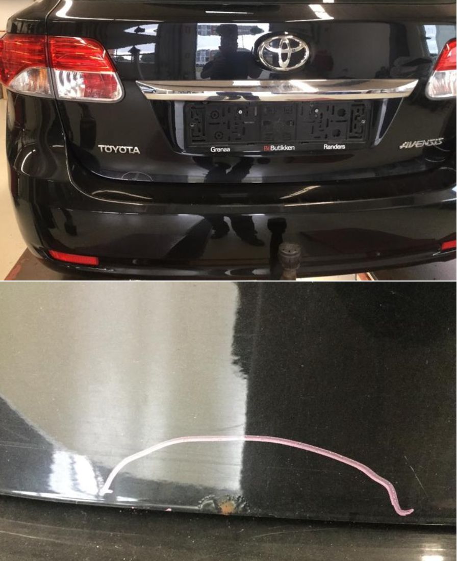

t27 rocznik 2010 wagon po przejechaniu 15 tyś, przed przeglądem zauważyłem wewnątrz klapy bagażnika bąble pod lakierem w miejscu gdzie przylega do uszczelki w dolnej jej części, odpuściłem dopiero przy trzecim przeglądzie zwróciłem uwagę bo coś rudego zaczęło się pojawiać w ASO, po konsultacji z obsługą i lakiernikiem auto zostało na 3 dni, wnętrze klapy do przemalowania, po prostu wada fabryczna, części wewnętrzne karoserii są pokrywane cieńszą warstwą lakieru, już nie pamiętam jakiej grubości ale tak jest, byłem drugim przypadkiem, który zgłosił ten problem, dlatego zwracam się do szanownych forumowiczów i posiadających te nudne samochody żeby obejrzeli klapę bagażnika, usługa jest gwarancyjna i bezpłatna, dają jeszcze yarisa na 3 dni :-)

Mam to samo. Ewidentna wada fabryczna ale przeciez Toyota to genialna firma. Czekam na decyzje odnosnie naprawy. Dla nich to nie jest oczywiste. Musza sie najpierw zastanowic. Naprawa ma polegac na pomalowaniu klapy od srodka. Ha ha tylko co to zmieni - przeciez znowu sie przetrze. Tylko niestety bedzie to juz moj problem. Skonczy sie gwarancja. Dziadostwo i tyle.
lakiernik w moim aso powiedział że na przyszłość nie będzie problemu i zrobi to zgodnie ze sztuką, wierzę mu bo już malował kilka moich toyot wcześniej, kłopotu nigdy nie było, wszystko zależy od lakiernika jak podejdzie do tematu

Bedzie dobrze albo i nie bedzie. To sie okaze. Widze ze dalem ponad 100k pln za bubel. Teraz przy sprzedazy samochodu bede slyszal skargi i lamenty ze "byl walony". Dzisiaj ludzie jak kupuja to sprawdzaja grubosc lakieru - zwlaszcza z tylu. Znowu to ja poniose koszty eksploatacji bubla bo bede musial obnizyc cene. Jak Toyota taka genialna to niech mi teraz odda kase tytulem utraty wartosci.
j123 jeśli lakiernik pomaluje wnętrze klapy to nie będzie problemu jeśli pomaluje całą to zewnętrzna strona nie będzie już fabryczna, podkreślam moją klapę tylko wewnątrz malował i nie narzekaj będzie dobrze, a jak sprzedajesz samochód zawsze możesz dać kwity na to co było robione, klient może też sprawdzić historię pojazdu w ASO jeśli właściciel postępuje zgodnie z regułami to zobaczy faktyczną historię pojazdu, podpowiem że nie lubię nieuczciwych i cwaniaków, kłamstwo ma zawsze krótkie nogi, tylko mamy jeden mankament tzw. niemoc prawną wobec nieuczciwych sprzedawców,

masz jakies zdjecia tej korozji?
niestety nie zrobiłem zdjęć a szkoda, bąble ciągnęły się nieregularnie po dolnym wewnętrznym rancie były drobne wielkości główki od szpilki, a później z czasem pokazało sie rude :-(

karabin i strzelac, niekiedy toyota wypiszcza buble blacharskie :wleb:

Aż sprawdzę u siebie. W jakiej wersji masz auto kombi czy sedan? U mnie ramka tablicy rejestracyjnej z tyłu przetarła lakier do podkładu :-( . Podłożyłem odpowiednie dystanse i jest ok. Miejsce przetarć zamalowałem zaprawką (umyłem, odtłuściłem itd).

moja to t27 wagon

jeśli naprawa polega na pomalowaniu całej klapy od środka, to jest to istotna naprawa, a w związku z tym od dnia wydania naprawionego pojazdu na ten element gwarancja biegnie od nowa.

Tak piszecie o tej rdzy, że aż jutro u siebie sprawdzę :jezyk: Ciekawe, czy ruda się pokazała.

No tez cos u siebie zauwazylem na tej klapie. Kilka punktow rdzy. Ladne kwiatki. Nie ma co.
J123
Mit wzial sie ze starych dobrych czasow motoryzacyjnych. Zeroawryjna Starlet, Carina czy Corolla. Od momentu wprowadzenia cienszych pierscieni silniki toyoty zaczely zrec olej. Innych producentow temat dotyczy w podobnym stopniu. W przypadku Toyoty i odpowiedzialnosci producenta sprawa wyglada troche inaczej niz w przypadku konkurencji. Jest kilka powazniejszych usterek ktore Toyota naprawia pomimo uplywu gwarancji. Czego nie da sie powiedziec i takim VW np. Ponadto w dobie projektowania komputerowego i symulacji zamiast rzetelnych testow w polaczeniu z zaawansowaniem technologicznym awaryjnosc przedstawia sie jak to sami widzimy. Pomimo wszystko jestem zdania, ze nasze Avensisy i tak dobrze wypadaja w poruwnaniu do Laguny DCI, wszystkich TSI czy Passata B6, ktory to zostal okrzykniety krolem lawet. A w Toyocie jedyne co sprawdza sie jeszcze w 100% to silnik 1,4 D4D w Corolli i Aurisie przed liftem.

Sprawdzałem u siebie i wygląda, że wszystko ok na razie. Zobaczymy jak będzie dalej. Być może wada dotyczy tylko Wagonów :niewiem:

mam wagona i nic nie koroduje :ok:
a ten "mit" niezawodnosci, chyba jednak mitem nie jest tylko faktem,
a tzw. wpadki maja wszyscy producenci, tylko jedni wieksze a inni mniejsze.

I u mnie zaczęło coś wychodzić... tylko nie na dole klapy a w prawym dolnym rogu szyby.

kiedy reklamujesz?
Możesz załączyć jakąś fotkę?

wrc napisał(a):
kiedy reklamujesz?
No właśnie nie wiem czy to się łapie...
4 lata minęło... wiem że na perforację nadwozia jest 12 lat ale jeszcze się nie wczytywałem o co kaman...
