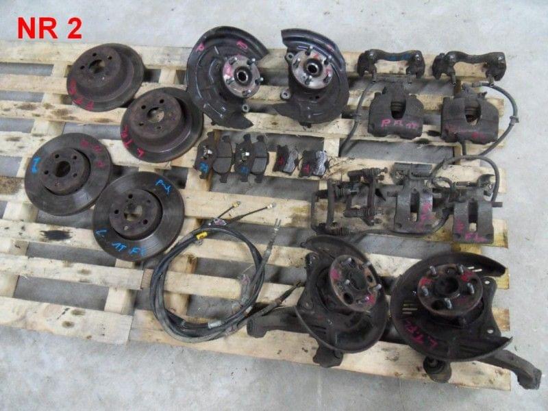

Z moich doświadczeń
Hamulce po lifcie (ale bezproblemów można założyć do przedlifta):
Zestaw nr 1:
Przód:
Zacisk dwutłoczkowy AISIN (tarcza 275/28mm ,podejdzie również tarcza 276/25mm) (tylko jeden rodzaj klocków do tego typu zacisku)
Tył:
Tarczo-bęben (linka ręcznego do bębna, nożny do zacisku AISIN) (klocek i tarczo-bęben tylko jeden rodzaj)
Zestaw nr 2:
Przód:
Zacisk jednotłoczkowy ATE (inny, większy niż jednotłoczkowy przed liftem) (tarcza 276/25mm, podejdzie również tarcza 275/28mm ) (tylko jeden rodzaj klocków do tego typu zacisku)
Tył:
Tarcza (linka ręcznego do zacisku, nożny też do zacisku) (klocek i tarcza tylko jeden rodzaj)
Zestaw nr 3:
Hamulce występujące przeważnie przed liftem, ale...
Przód:
Zacisk jednotłoczkowy ATE (inny, mniejszy niż jednotłoczkowy po lifcie) (tarcza 260/25mm ) (tylko jeden rodzaj klocków do tego typu zacisku)
Tył:
Bęben (coś mi sie przypomina, że są mniejsze w pierszym roczniku i większe później)
Miałem u siebie zestaw nr 3, jak każdy w tym roczniku. Zmieniłem na zestaw nr 1, ponieważ miałem zwichrowane tarcze, chciałem mieć tarcze z tyłu do felgi aluminowej (fajnie wygląda)
i miałem okazje porównać moc hamowania więc długo się nie zastanawiałem.
Moim zdaniem najlepszy to zestaw nr 2. Powoli szykuję się do zmiany. Zestaw nr 1 jest trochę bardzej awaryjny (zapiekające się jarzma i zaciski przednie),
a nie odczułem różnicy w mocy hamulca.
Obrazek Obrazek

rafallo napisał(a):
Miałem u siebie zestaw nr 3, jak każdy w tym roczniku. Zmieniłem na zestaw nr 1, ponieważ miałem zwichrowane tarcze, chciałem mieć tarcze z tyłu do felgi aluminowej (fajnie wygląda) i miałem okazje porównać moc hamowania więc długo się nie zastanawiałem.
Między którymi zestawami czułeś różnicę w sile hamowania, a między którymi nie było różnicy ?
PostNapisane: 25 cze 2013, o 21:53
Dołączył(a): 29 mar 2009, o 23:49
Posty: 40
Lokalizacja: Tomaszów Maz.
Rocznik: 1999
Silnik: 7A-FE
Nr 1 i Nr 2 występują wyłącznie po lifcie i właśnie między nimi nie czułem różnicy, ale właśnie one miażdżą
hamulce Nr 3 (czyli bęben z tyłu, a z przodu tarcza jak od roweru).
Ale to tylko moje odczucia.
Zmieniłem na dwutłoczkowe jakieś dwa lata temu i przez ten czas tylko z przednim jarzmem miałem problemy (tulejka prowadząca się zapiekła z powodu dostania się wody przez pękniętą gumę).
Kolega też zmieniał ale znowu były problemy z tłoczkiem zacisku dwutłoczkowego. A żeby kupić jarzmo i zacisk dwutłoczkowy trzeba się trochę napocić w szukaniu.
Podobno hamulce Nr 2 są bardziej niezawodne. Inne jarzma, bez ruchomych części, no i mniej skomplikowany zacisk. Łatwiej dostępne i tańsze w zakupie. A jak nie widać różnicy to po co sobie życie utrudniać
