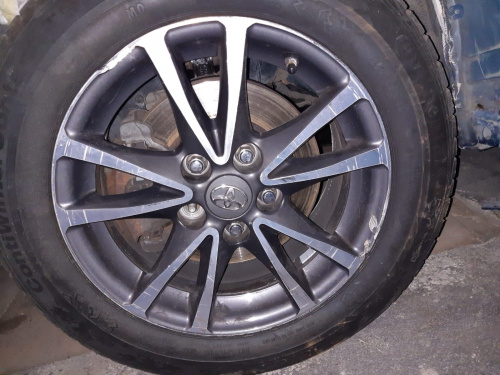

witam. mam pytanie czy komuś zaczyna odchodzić lakier z felg aluminiowych. oryginalne felgi toyota 18'' samochód z 2016roku
