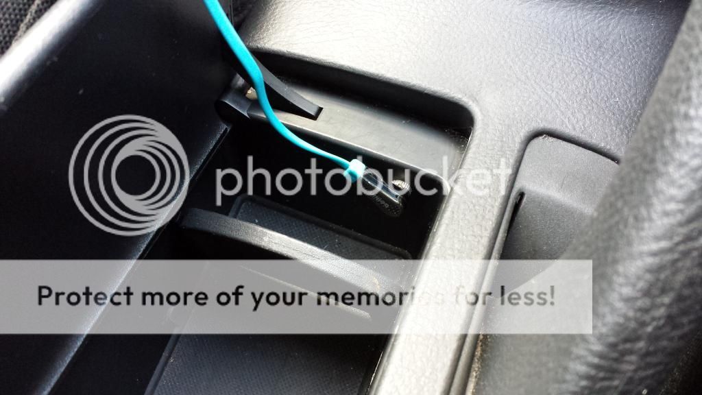

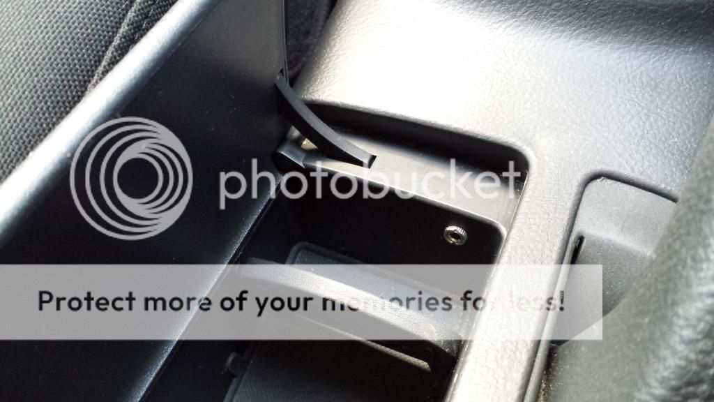

Kurde, nie mam zdjęć z samego procesu montażu, ale pokażę gdzie dałem gniazdo aux i jak to wygląda.
Tutaj jest "zmieniarka" którą kupiłem: http://www.ebay.co.uk/itm/321413747535? ... EBIDX%3AIT
Wtyczkę Jack odciąłem i kabel przylutowałem do gniazda Jack. Samą centralkę umieściłem pod panelem klimy, tam jest taki jakby pałąk do którego to przymocowałem. Samo lutowanie to łopatologia. W zasadzie proces montażu wszystkiego od a do z to łopatologia. Poradzi sobie z tym kompletny amator. Byle nie na szybko!
Tutaj są fotki:
Od siebie dodam, że od bardzo dawna brakowało mi mojej ave gniazda aux. Ale do teraz nie zdawałem sobie sprawy jak bardzo mi go brakowało. Jako że mam w telefonie internet bez limitu danych, podłączam go sobie w autku i do dyspozycji mam kilka tysięcy stacji radiowych z całego świata, bez reklam itp itd. Nie wspominam już o muzyce z youtube. Jestem po prostu bardzo z tego rozwiązania zadowolony. A co najważniejsze, nie musiałem wymieniać radia dzięki czemu wnętrze zachowało swój oryginalny wygląd z czego również bardzo się cieszę.
