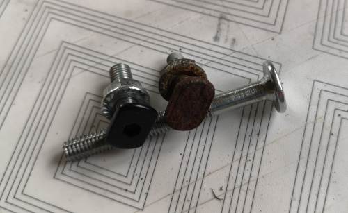

Podbijam.
Mam ten sam problem. Po stłuczce poszły wszystkie spinki trzymające listwę - były skorodowane :sciana:
Wie ktoś może czy można je dostać i wymienić?
Otwieranie bagażnika ciągnąc za wycieraczkę jest uciążliwe ;-)
W necie widać, że ktoś je wymieniał:

Potwierdzam co kolega wyżej napisał.
Kontaktowałem się z ASO i konsultant podesłał mi możliwe do zamówienia części:
Przy czym ja zamówiłem 5 śrub, 5 podkładek oraz 1 spinkę - nakrętki spróbuję odzyskać od siebie.
Za całość zapłaciłem ok. 50zł.
