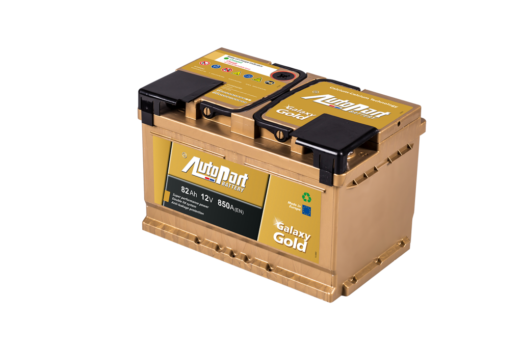

No i stalo sie......bedac w Karpaczu nagle akumulator odmowil mi posluszenstwa. Cale szczescie ze dostalem namiary od wlasciciela posesji na firme ktora montuje akumulatory z Jeleniej Gory.
W ciagu godziny ! mily chlopak przyjechal do Karpacza i wymienil mi akumulator na nowy. Jezdze , jestem zadowolony.....jak narazie :)
Nie mialem wyboru i "musialem" kupic akumulator Autopart z Mielca polskiej produkcji , firma nie miala w ofercie Boscha, Varty itd.
Czy ma ktos doswiadczenie z tymi akumulatorami?
http://www.autopart.pl/582-360
Cena z montazem i dojazdem 410 zl
Rozmiarowo jest troche mniejszy od orginalnego , wysokosc jest taka sama, jest dobrze zamontowany.
Ma wiekszy prad rozruchowy od orginalnego bo az 850 A, orginalnie w T27 bylo 825 A.

Na oficjalnej stronie AutoPart z Mielca nie znajdziesz auta Avensis T27.
Nie produkuja oni akumulatorum o dokladnie takich samych wymiarach jaki byl orginalny w T27.
Podobna wazna jest wysokosc akumulatora zeby dobrze go zamontowac.
Ja mam mniejszy wymiarowo, jednak wysokosc jest taka sama , jest dobrze zamocowany i jezdze.
W koncu paramatry akumulatora sa wazne a ksztalt jest drugorzedna sprawa.
