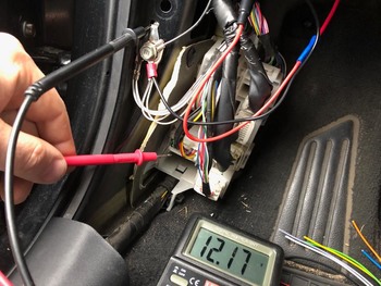

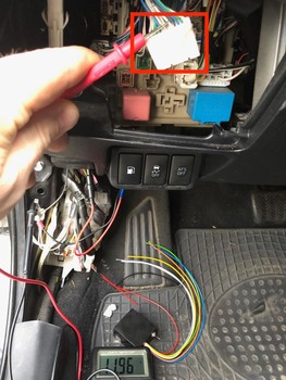

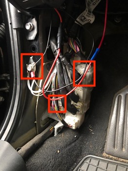

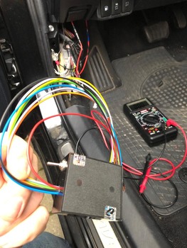

Jestem po wczorajszym montażu sterownika do lusterek w wersji zimowej (z dodatkowym wyłączeniem składania lusterek, aby nie zniszczyć silniczków jak przymarzną). Postępowałem z instrukcją, jednak miałem kilka pytań i kolega YACCO1 pomógł telefonicznie ekspresowo, także polecam jak najbardziej.
Wg. instrukcji jest kilka punktów, które należy pomierzyć przed wpięciem w instalację inteligentnego modułu, a otwory na piny w kostkach są małe, dlatego użyłem igły (może być szpilka) i następnie pomiar multimetrem.
Kolejny krok podczas montażu - zalecam zakup gumek termokurczliwych w sklepie elektronicznym, albo internet, bo to co jest w marketach, najmniejsza średnica 2mm jest za duża, a tu potrzebujemy 0,5mm lub max 1mm.
Dodatkowa uwaga, aby wiązkę kabli, która jest do sterowania lusterkami lekko szarpnąć spinkę, która ją zapina i jest przypięta pod schowkiem - będziemy mieli lepszy dostęp podczas lutowania.
Poniżej kilka zdjęć z pomiarów i instalacji i wskazuję miejsca w których się wpinamy, ponieważ załączone zdjęcia były trochę za małe - sugestia, aby może przesyłać automatycznie do zakupującego większe zdjęcia :)
Nie załączam instrukcji, bo jest to własność autora - jest dołączana do modułu.
Jak coś działa i jest proste w montażu, a do tego ma przystępną cenę, to jak najbardziej pochwalam i reklamuję, aby innym się przydała opinia.

Czyli +12v w Avensis po lifcie jest w innym pinie.

Chcąc schować moduł(pudełko) gdzieś pod deską - to kable nie będą za krótkie, czy trzeba przedłużać.

Są wystarczające, nic nie przedłużyłem. Kable maja ok 25-30cm nie mierzyłem. Najlepiej centralkę umieścić w połowie drogi pomiędzy kostką od sterowania lusterkami, a punktem masowym na słupku przednim drzwi (da nam to w sumie ok 50/60cm) .

Tak dokładnie, tak jak masz w instrukcji informację o pomierzeniu napięć przed montażem, to trzeba najpierw wykonać, aby dobrze funkcjonowało składanie.
