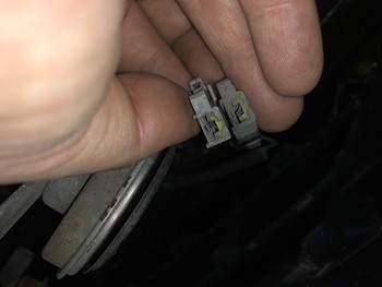

PostNapisane: 26 lip 2019, o 22:26
Dołączył(a): 20 lip 2019, o 00:09
Posty: 50
Silnik: 3ZR-FAE 2.0 benzyna

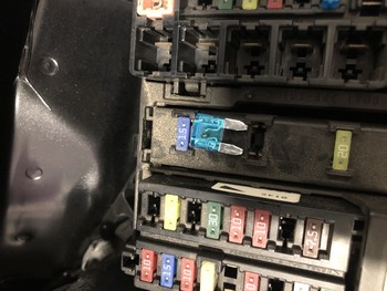

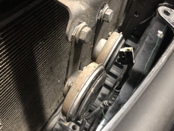

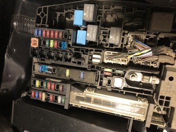

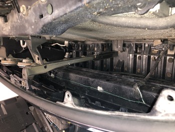

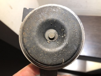

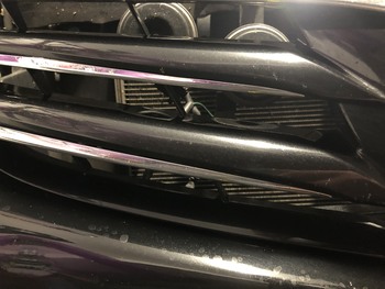

hej,
A ja mam trochę inny przypadek odnośnie braku klaksonu.
Klakson działa przez kilka dni, nagle przestaje - spalony bezpiecznik - wymieniam.
Działa kolejne kilka dni, znowu pada - wymieniam 15A bezpiecznik.
Dzisiaj po raz kolejny wywaliło bezpiecznik :(
Dodatkowo klakson wyglada jak z 45r zaraz po wojnie.
Czy to jest oryginalne miejsce mocowania przez Toyotę ?
Przecież przed jest kratka wentylacyjna, gdzie podczas mycia auta sporo wody z detergentem dostaje się do klaksonu.
Gdzie szukać przyczyny ?
Jak sprawdzić czy klakson działa multimetrem ?
Są 2, może jeden z nich nie działa, a może przewody powodują zwarcie (załączyłem zdjęcie), sam nie wiem ;(
Jeszcze jedna myśl mi przychodzi do głowy - a może ktoś kombinował i wpiął te klaksony w jakiś inny obwód do instalacji i się po za dużym obciążeniu obwodu przepala bezpiecznik.
Czy możecie potwierdzić, że macie tak samo poprowadzoną instalację do klaksonów ? (4 zdjęcie)
A może przekaźnik jest uszkodzony - gdzie go szukać ?
Dzięki z góry !
Obrazek Obrazek
Obrazek Obrazek Obrazek Obrazek Obrazek Obrazek Obrazek

ok, dzisiaj trochę więcej faktów, po kolejnej wymianie bezpiecznika postanowiłem przeprowadzić małą próbę - przytrzymać jak najdłużej klakson i po 3 sekundach trąbienia.... pyk... i znowu wywaliło bezpiecznik.
Jak obstawiacie jaka może być przyczyna ?

Jak przestał u mnie jeden działać to dorobiłem sobie przewód masowy. Do wtyczki dochodzi Ci tylko +. Weź oczyść, przeszlifuj wszystkie miejsca styku metalu od klaksonu do karoserii.

PostNapisane: 27 lip 2019, o 22:15
Posty: 50

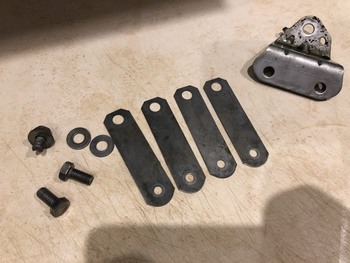

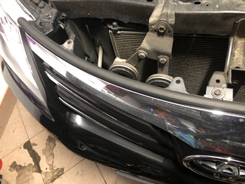

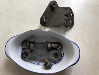

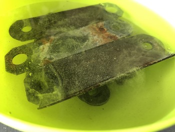

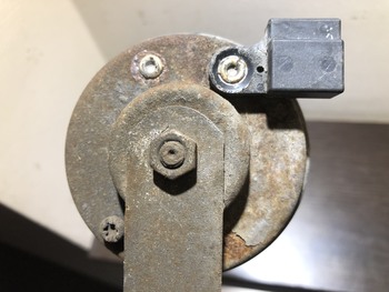

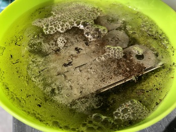

Ok, ruda wyczyszczona, nadal to samo ;(
Nagrałem film - https://youtu.be/312OdjrW3s4
Wysłane z iPhone za pomocą Tapatalk
PostNapisane: 28 lip 2019, o 08:39
Dołączył(a): 11 kwi 2014, o 22:34
Posty: 33
Silnik: 2ZR-FAE
Jeżeli tak wyglądają z zewnątrz (ruda) to w środku może być podobnie - i to może być powód palenia bezpiecznika.
Przewód zasilający tak właśnie jest poprowadzony.
Można wypiąć z zasilania raz jeden, raz drugi "klakson" i sprawdzić który z "klaksonów" powoduje przepalanie bezpiecznika.
Same "klaksony" można sprawdzić indywidualnie na zasilaniu bezpośrednio z akumulatora. "-" śruba mocująca, "+" miejsce wpięcia przewodu zasilającego.

Można jeszcze zmierzyć oporność ten z niższą będzie wadliwy lub wpiąć szeregowo amperomierz i tu ten przy którym pobór prądy będzie większy może być również wadliwy.
PostNapisane: 28 lip 2019, o 14:20
Posty: 50
Ok zmierzyłem oporność i są różnice. Dodatkowo zrobiłem prosty test na jednej trąbce i wszystko działa w porządku przy podłączeniu drugiej wywala bezpiecznik. Już nie mam pomysłu na jej czyszczenie dlatego dałem se spokój i dokupię drugą, koszt 40-50pln
