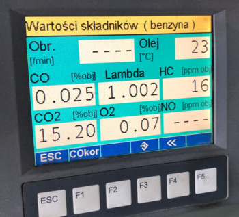

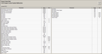

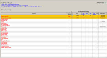

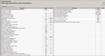

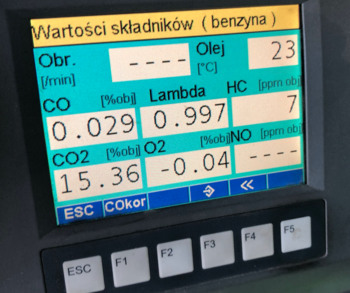

Witam,
Życie byłoby nudne, jakby nie było problemów :)
Kasowałem wielokrotnie, ale za każdym razem wywala 2 błędy: P0420 i C1201 - załączam screeny.
Dodatkowo robiłem pomiar spalin - pierwszy screen na wolnych obrotach, drugi przy 1200.
Zastanawiający jest komunikat w Catalyst Efficiency - O2 STORAGE B1 - Fail.
Czy ktoś może nakierować na rozwiązanie problemu, ewentualnie co pomierzyć, czy może z ramek można coś wyczytać ?
Obrazek Obrazek Obrazek Obrazek Obrazek Obrazek Obrazek

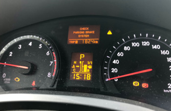

Witam,
na początku sierpnia kupiłem używaną toyotę avensis t27 z 2014r. z silnikiem 2.0 d4d 91 kW, przebieg 145tyś. Sprzedający pod maską zamontował powerboost "podnoszący" moc do 150 km. Po przejechaniu 320 kilometrów przy włączaniu się do ruchu na obwodnicy zapaliły się kontrolki i wywaliło błąd taki jak w temacie. zatrzymałem na najbliższym MOPie, tarcze hamulcowe strzelały jak popcorn w mikrofali. U mechanika sprawdziłem błędy i a stałe zagościły błędy C1201 oraz C13AA. Skasował, przez dwa dni było normalnie, po czym powtórzyła się sytuacja. Pojechałem do innego mechanika, sto metrów przed warsztatem zgasło mi auto, po odpaleniu check znikł, na komputerze wykazało tylko C1201, pojechałem do warsztatu, gdzie mają tester toyoty, w błędach znalazł informacje, że był błąd na sondzie lambda, prawdopodobnie się zawiesiła przy dodawaniu gazu, żadnych błędów w hamulcach. Dwa dni później kolejny raz zapalił się Check Parking Brake System. Za kilka dni wyjeżdżam nad morze, do ASO pojadę dopiero po powrocie. Zastanawiam się czy handlarz nie zataił tego problemu. Przy kupnie podpinałem OBD skaner i nie znalazło żadnych nieprawidłowości w silniku, silnik, turbina suche. Auto wcześniej było w leasingu, a handlarz kupił je 9 miesięcy wcześniej. Przez myśl przeszło mi, że może przyczyna tkwi w tym powerboost.
Pozdro

Miesiąc temu miałem przypadek zaświecenia " Check Parking Brake System".Sprawdziłem skanerem i nie miałem info.o kodach usterek.Po zajrzeniu do zbiorniczka płynu hamulcowego zauważyłem,że poziom płynu hamulcowego sięga prawie do korka wlewu.Skojarzyłem ten fakt z tym,że dokonywałem u mechanika wymiany klocków i tarcz hamulcowych wcześniej na przodzie a ostatnio na tylnych kołach.Po odessaniu ok.100ml płynu jego poziom wrócił do normy.Po tym fakcie nie miałem już ponownie komunikatu" Check Parking Brake System".Podaję ten fakt pod rozwagę dla innych którzy mieli wymieniane tarcze,klocki by spojrzeć na poziom płynu hamulcowego.

Aktualizacja, dzisiaj po odpaleniu silnika zaciągnąłem ręczny i zwolniłem dwukrotnie, zgasiłem silnik, błąd nadal występował. Przejechałem się 30 kilometrów i po ponownym uruchomieniu silnika wszystko wróciło do normy. Jestem ciekaw na jak długo.
