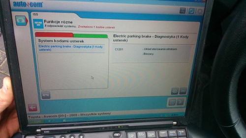

W poniedziałek w drodze do pracy zapaliły się kontrolki:
i auto przeszło na tryb serwisowy tj. 20km/h. Jakoś dokulałem do roboty by po 8h wrócić.

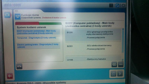

Auto odpaliło i jeździło normalnie, świecił się tylko Check, pomarańczowy wykrzyknik oraz pomarańczowy symbol ręcznego.

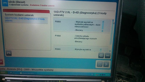

Po wpięciu do kompa wywaliło błędy:
Generalnie mechanik posprawdzał auto wszystkie paramerty były ok żadnych wycieków czy innych niepokojących sygnałów. Wszystkie paramerty silnika, ładowanie, itp. w normie. Błędy wykasował i stwierdził że może gdzieś zalałem auto. Po skasowaniu błędów było ok ... kilka dni :-(
Dziś auto wzięła żona i ZONK znów to samo :-(
Czy ktoś wie lub spotkał się z takim problemem ???
Nie wiem czy ma to znaczenie ale przednie klocki są prawdopodobnie do wymiany, czy to może być przyczyną?
Będę wdzięczny za każdą sugestię.

KN napisał(a):
Ja mam radę, która powinna pomóc: nigdy nie odblokowuj ręcznego na wyłączonym silniku. Zaciągnąć można, ale przy odblokowywaniu napięcie czasem spada poniżej pewnego pułapu i na czujniku ręcznego pojawia się błąd, że nie do końca się odblokował. Tal przynajmniej było u mnie. Od kiedy zacząłem go odblokowywać tylko przy pracującym silniku, problem zniknął. Z tym, że ja mam automat i w ogóle rzadko zaciągam ręczny.
Przecież on niema problemu z hamulcem ręcznym tylko z układem wtryskowym P0093, co to za bajzel w pierwszych postach zdjęcia wam porobił a takie głupoty piszecie :nonono:
Komputer silnika przechodzi w tryb awaryjny i ogranicza moc silnika, bo wykrył usterkę i zrywa połączenie z komputerem hamulca ręcznego i dlatego ten komunikat o hamulcu ręcznym. :jezyk:
P0093 to jest najważniejszy kod w twoim przypadku reszta to śmieci :fajka: do sprawdzenia masz Wtryski pompę paliwa z zaworem SCV listwa zasilająca z zaworem upustowy filtr paliwa, jakość paliwa w zbiorniku. :diabel:
Ogólnie gorszego lub kosztownego kodu nie mogłeś trafić. :-(

Sprawdziłem akumulator, pod napięciem wyszło że jest ok.
Żarówki wszystkie działają.
Pojechałem u mechanika wykasować błędy.
Wpiął się tym razem jakimś innym urządzeniem i poza tym co ostatnio wyszedł błąd:
Poza tym co wcześniej, wyszło jeszcze coś rozkalibrowane z odstępem zacisków hamulca ręcznego czy coś w tym rodzaju.
Tak czy siak skalibrowało się i mechanik powiedział że może to to :sciana:
Pierwsze, co bym zrobił to odłączył box, bo widzę, że masz w podpisie
temp123 dzięki za słuszną uwagę.
Też obstawiam że to może BOX dlatego przełączyłem z 6 na 4 program.
Ale na próbę wyłączę go całkiem.
Co do paliwa to 3 ostatnie tankowania były na stacji LOTOS bo zazwyczaj to był Orlen czy Shell
MaŁy_RaDeK a myślałem że to tylko auta używane a tu takie kwiatki w nowym aucie :-(

A u mnie takie cyrki :wow: :wow: .. Zaczelo sie rano @ pierwsze zdjecia , potem zniknelo ( zdjecie 3 ). A wieczorem znowu to samo :wow: :jacipokaze: . Pojechalem do mechaniorow zdjagnozowali co na 5 zdj ... To jest blad czujnika walka rozrzadu rzad 1 , a drugi blad to : blad polozenia kierownicy czy cos takiego. Panowie skasowali blad i mnie wypuscili na miasto ( nie zainkasowali za to $ ) ale niestety po kilku godzinach znowu to samo. Akumulator nie ma nawet roku , a panowie z warsztatu tez nawet to sprawdzili czy jest dobre ladowanie .
Bede bardzo wdzieczny za pomoc :help: :-D :dance:
PostNapisane: 27 mar 2017, o 00:38
Dołączył(a): 23 mar 2017, o 22:30
Posty: 8
Rocznik: 2011
Silnik: 1.8 benzyna
A czy ktoś chociaż może mi polecić jakiegoś zaufanego pana od elektroniki z okolic Wawy :help: :help: :help: :help: :help: . To pojawia sie i znika a nikt nie wie o co chodzi :wow: :wow: . A juz zaczyna mnie to draznic bo ja tym samochodem zarabiam :auto: :auto: :auto:

Kody wskazują na uszkodzony valvematic na rosyjskich stronach trochę piszą na ten temat.
Z tego co się orientuje na mieści mało osób to robi jeśli nie masz namiaru na człowieka który pracuje w toyocie i dorabia w domu to lepiej do serwisu z tym jedź części z rynku wtórnego trudno dostępne mogą być trudności z dobraniem numeru części .

Pojezdzilem po elektrykach no i jestem do jednego z nich umowiony na wtorek . U mnie dzieja sie szopki jak zapala sie check wchodzi w tryb awaryjny jak go zgasze i zapale ( przy ladnej pogodzie ) to samochod dobrze jedzie wszystko dziala jak nalezy mimo wyswietlajacych sie komunikatow , a jak pada deszcz no to juz nie jedzie wcale do 2000 obrotow i ni chu... wiecej . Dwoch elektrykow podpielo sie jakimis lepszymi kompami i posprawdzali rozne parametry i obaj twierdzili ze jest gdzies wiazka uszkodzona . Mam zalozona instalacje gazowa a do tego jeszcze jet podpieta kasa fiskalna ( taxi ) gdzies tu jest problem
