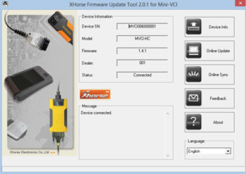

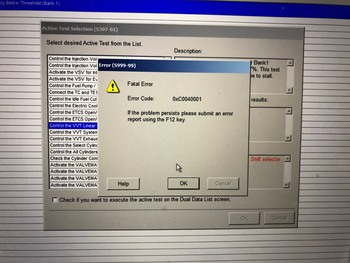

Kupiłem kabel mini VCI na znanym polskim portalu aukcyjnym, ale niestety wywalał błąd przy próbie odpalenia Active Test i żadne systemy (Win7 32bit, WinXP) nie pozwalały na jego odpalenie (robię to na wirtualce Parallels Desktop).
Dlatego zwróciłem sprzedawcy kabel.

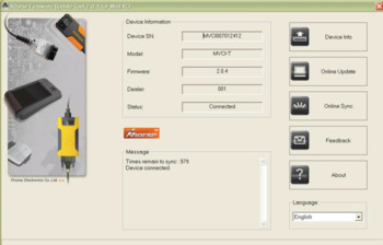

Przeczytałem sporo wątków na różnych forach i okazuje się, że firmware w tym kablu 1.4.1 stwarza wiele problemów, lepiej szukać wersji 2.0.4, dlatego dałem sobie spokój, bo nie znalazłem nigdzie w kraju z tą wersją.
