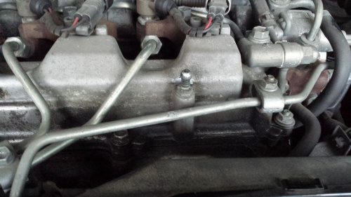

Toyotka VERSO z 2013roku z silnikiem 1ADFTV salon POlska ogłoszenie z 24 lipca 2018 :-D
Cytuj:
od początku serwisowany w ASO, ma 172 tys. km przebiegu ale przy 150 tys. został wymieniony silnik na gwarancji w ramach dobrej woli Toyoty z powodu awarii uszczelki pod głowicą więc silnik ma przejechane ok. 20 tys. czyli jest praktycznie nowy, (Na gwarancji Toyoty)
https://www.otomoto.pl/oferta/toyota-ve ... ABkLy.html

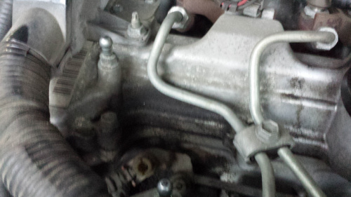

Kolejny przypadek UPG
Toyotka Avensis wyprodukowana 03/2011 z silnikiem 1ADFTV salon Polska, serwisowana, ogłoszenie z 12 grudnia 2018
Cytuj:
Miała problem z uciekającym płynem chłodniczym.
Silnik był naprawiany w ASO przy przebiegu ok. 180 000km w 11/2016.
Toyota dała dwuletnią gwarancję na wykonaną naprawę.
Załącznik:
https://www.otomoto.pl/oferta/toyota-av ... ByfEW.html
