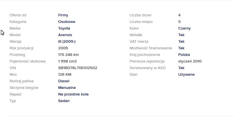

Silnik: 2.0 D4D
https://www.otomoto.pl/oferta/toyota-av ... 2b0c4a02d7
VIN: SB1BD76L70E012502

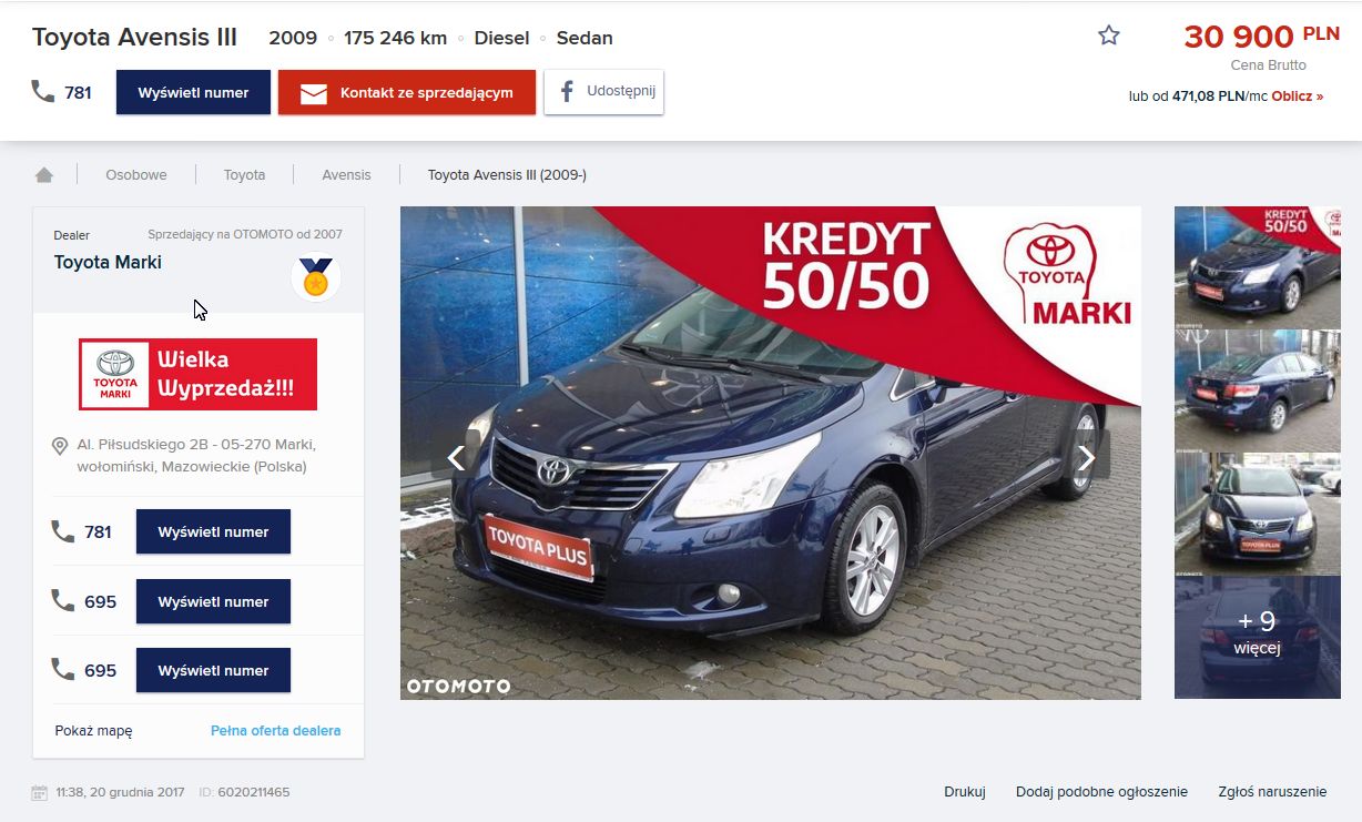

Co powiecie o tym? Sprawdzałem na cepiku to ostatni serwis był robiony w styczniu tego roku. Sprzedawca mówił także o paru wymianach błotników i malowaniu drzwi po szkodach parkingowych, samochód miał 2 właścicieli.
Może Wy coś wyłapiecie? na autobazie sporo tego wywaliło :nie:
Jutro jestem umówiony co do tego samochodu:)

Nr VIN wrzucisz to opinie ktoś napisze, tak to szkoda czasu.
Widzę że poszukiwaczy CCC nadal nie brakuje :-D
SB1BD76L70E012502 - wyprodukowana 02/2009
Cytuj:
Przebieg: 175 246 km
Pierwsza rejestracja: styczeń 2010
Szukając w śmietniku niczego dobrego @Mingy raczej nie znajdziesz :-D
Pofirmowa Ave + przeszłość blacharsko-lakiernicza = CCC - OKAZJA :-D

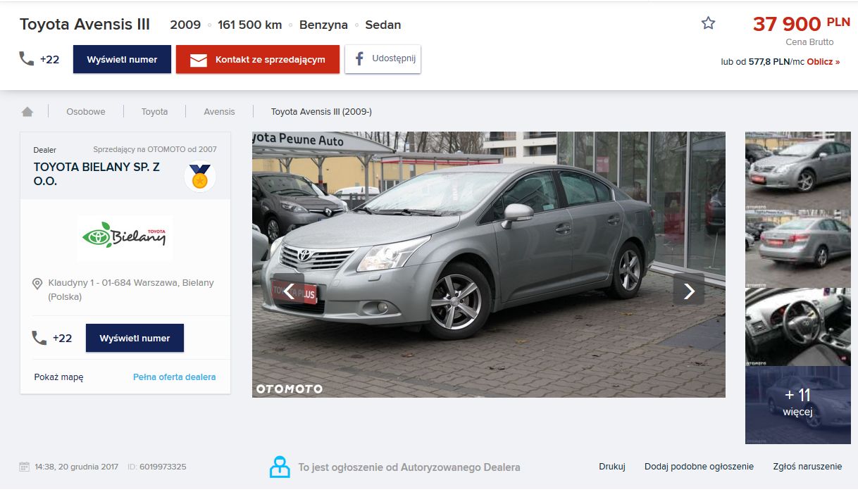

To najtańsza T27 z przebiegiem < 200 000 km w ogłoszeniach - podsumowując jaka cena takie auto :-D
Magia ASO + ubezpieczenie/ gwarancja na 12 miesięcy nadal działa :-D w jakim wariancie ta TOYOTA PLUS?
Na UPG w razie co starczy bo suma ubezpieczenia tylko 20 000 PLN ? :-D
SB1BK76L80E004284
Cytuj:
Przebieg: 161 500 km
Data pierwszej rejestracji 2009-02-24
https://www.otomoto.pl/oferta/toyota-av ... f385b39c82

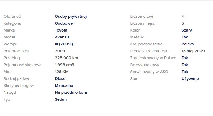

Właśnie otrzymałem Vin.
SB1BD76L20E008907
NR REJ GKW 7K59
Data rej. 13.05.2009
Na jutro jestem umówiony na ogledziny. Proszę o pomoc i z góry dziękuję.

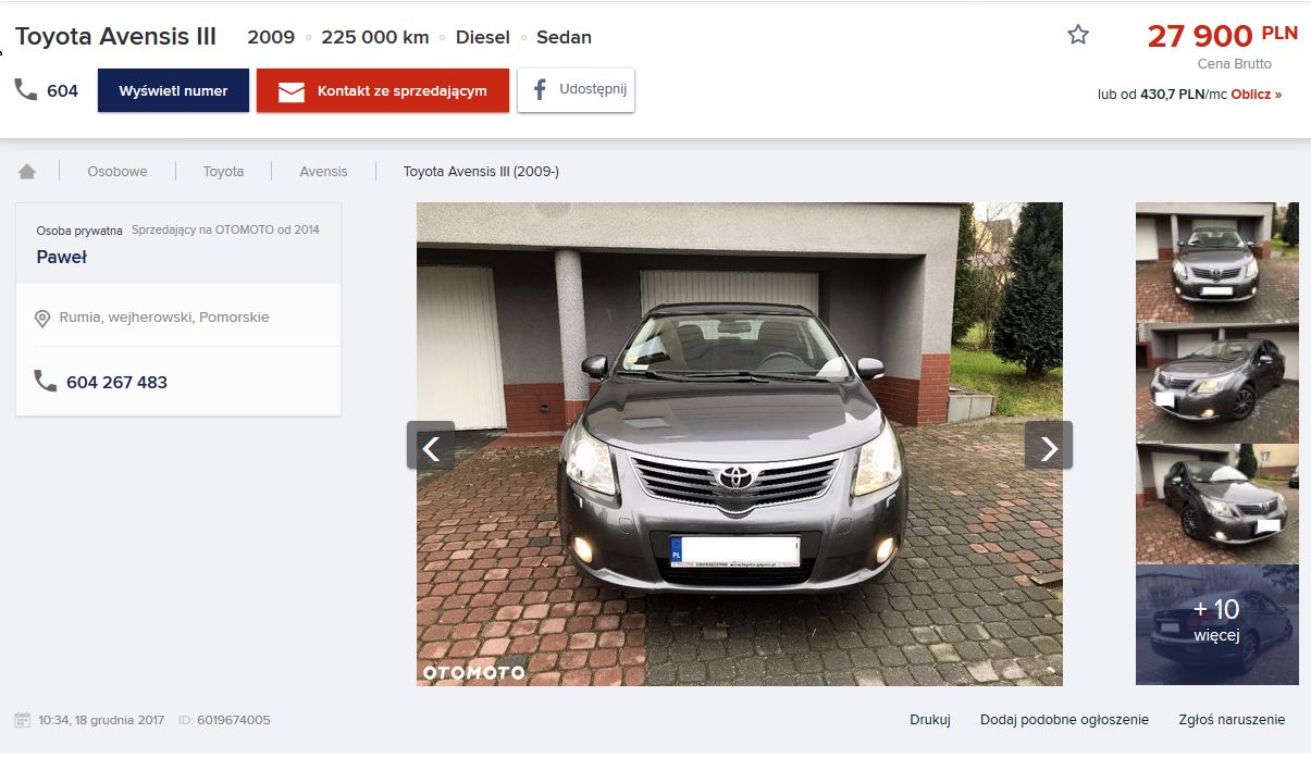

I jak @Drwal byłeś oglądałeś Ave u handlarza?
http://plcars.pl/kontakt/
SB1BD76L20E008907 - produkcja 01/2009
Cytuj:
Przebieg: 225 000 km
Stoi na zimówkach, więc trzeba pytać czy ma do niej oryginalne Alu 16" z oponami letnimi.
Na foto i w necie nic nie widać, więc trzeba sprawdzać na żywo i historię w ASO - cena niska bardzo.
@Mingy - godzina drogi z W-wy :-D
SB1BK76L60E004316 - produkcja 01/2009 , wersja SOL PLUS + Navi.
Nr rej - WGR01048
Cytuj:
Przebieg - 166 000 km
I rej. - 04.03.2009
Cytuj:
Samochód zakupiony w polskim salonie w marcu 2009 roku. Używany przez dwóch właścicieli (osoby prywatne). Bezwypadkowy. Systematycznie serwisowany w ASO Toyota Warszawa. Przebieg w pelni udokumentowany wpisami w książce serwisowej. Dajemy pisemną gwarancję przebiegu. Samochód jest bardzo zadbany technicznie i wizualnie. Powłoka lakiernicza i wnętrze czyste i zadbane.
https://www.otomoto.pl/oferta/toyota-av ... 4cdb27282e

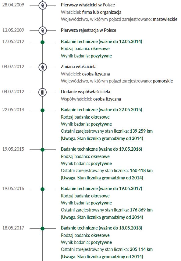

https://www.autobaza.pl/historia-pojazd ... 250a0a0a4f
Trzeba pytać/sprawdzać czemu przez przeszło pół roku w 2017 nie miała ważnych badań technicznych ;-)

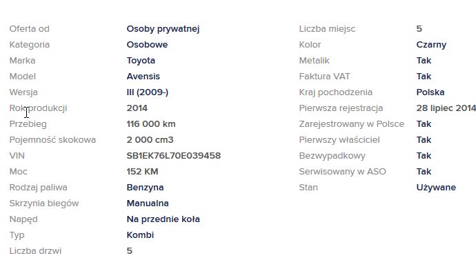

SB1EK76L70E039458
Cytuj:
Przebieg: 116 000 km
Pierwsza rejestracja: 28 lipiec 2014
Cytuj:
Auto kupine w polskim salonie. Wszystkie wymiany eksploatacyjne i konserwacyjne wykonywane terminowo wyłącznie w ASO. Auto bez napraw lakierniczych.
Jest to najbogatsza wersja wyposażona w kamerę cofania, szklany dach, system otwierania bezkluczykowego oraz 18- calowe felgi. W cenie dorzucam również komplet opon zimowych.
Do PRESTIGE p.Tomku jej trochę brakuje , także nie jest to najbogatsza wersja wyposażenia :-D
I coś tam z ubezpieczenia było wypłacane:
https://www.automo.pl/raport_vin_sprawdzenie
https://www.otomoto.pl/oferta/toyota-av ... b50ebbb248

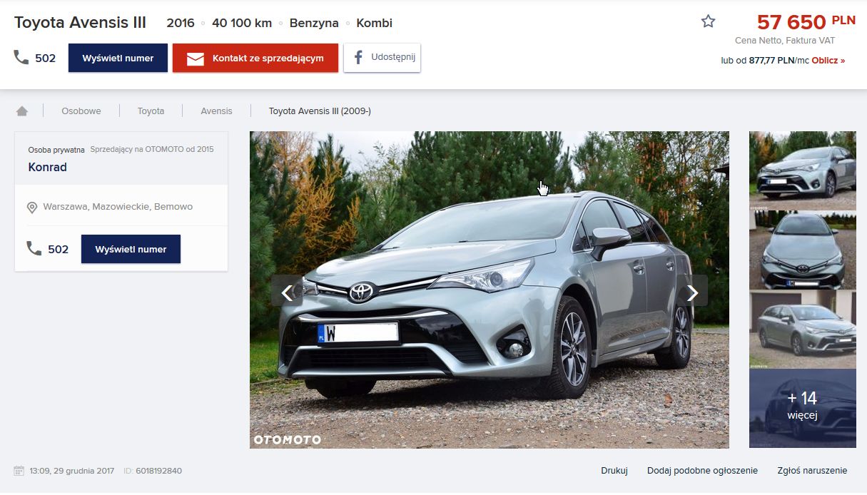

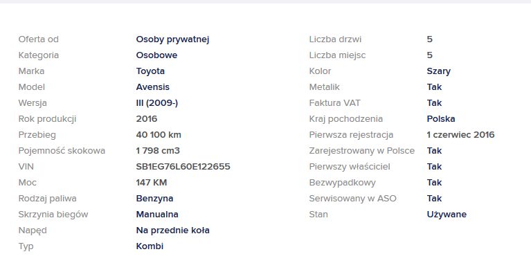

SB1EG76L60E122655
Cytuj:
Przebieg: 40 100 km
Pierwsza rejestracja: 1 czerwiec 2016
Potaniała od 28.10.2017 z 73 900 PLN na 70 909 brutto.

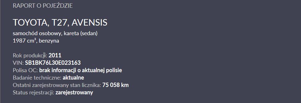

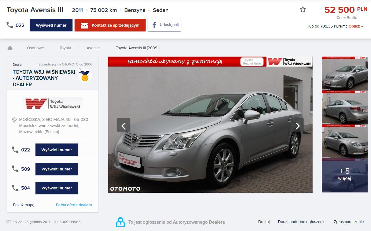

SB1BK76L30E023163 - wyprodukowana 03/2011.
Nr rej - ONY7JL9
I rej. - 13.04.2011
Przebieg w ogłoszeniu - 75 002 km
Cytuj:
Brak szkód komunikacyjnych w przeszłości - fabryczna powłoka lakiernicza na wszystkich elementach nadwozia.
Trzeba zapytać co to za drobnostadna była - może jakiś zderzak ;-)
Z raportu AutoDNA:
Cytuj:
2017-01-19
ODNOTOWANO SZKODĘ NA POJEŹDZIE
Kraj: POLSKA
Kwota: 2500 - 3000 PLN
https://www.autodna.pl/vin/SB1BK76L30E0 ... 6c66a9c86b
możesz sobie sprawdzić czy tu jest to samo czy coś więcej odnośnie szkód:
https://www.autobaza.pl/zamow-raporty/SB1BK76L30E023163
Cytuj:
Samochód krajowy, kupiony i serwisowany regularnie wyłącznie w ASO Toyota.
Pierwszy właściciel.
Prawie się zgadza:
gdyż ostatni serwis:
Cytuj:
04/2016 przy przebiegu 67 984 km
więc tu jest już pierwszy punkt do negocjacji ceny :-D lub też zrobienia przeglądu po kosztach ASO ale np. ze swoim olejem 0W20.

Cytuj:
Suma ubezpieczenia (Eurotax): 47 687,00 zł
Cytuj:
Suma ubezpieczenia (InfoEkspert): 37 500,00 zł
kris1610 napisał(a):
Z moich obserwacji stoi od lipca 2017r ( pewnie ze względu na wysoką cenę, gdyż wcześniej była za 55 300zł )
Najpierw była sprzedawana bezpośrednio przez właściciela w Nysie - 17.11.2016 za 55 000 PLN - 193 strona tego wątku.
Z opisu wszystko ładnie pięknie,
Jak na razie nie jest źle, także warto podjechać, zobaczyć na żywo, zapoznać się z historią serwisową i się potargować jak jesteś zainteresowany.
Cytuj:
Samochód sprzedawany w programie TOYOTA PEWNE AUTO - w cenie roczna gwarancja Toyota.
Jak zechcesz kupić bez tego ubezpieczenia/gwarancji to masz kolejny punkt do negocjacji ceny ;-)
2% daniny do US też nie musisz płacić w razie zakupu.
Stoi na oponach letnich więc może jakieś zimówki w dobrej cenie/ po kosztach z ASO sprzedawca zorganizuje ;-)
Wszystko zależy jaki masz budżet na zakup auta i czy musi być silnik 2.0 PB jak nie to dokładając trochę $$ można kupić już T27FL z 2012 roku np.

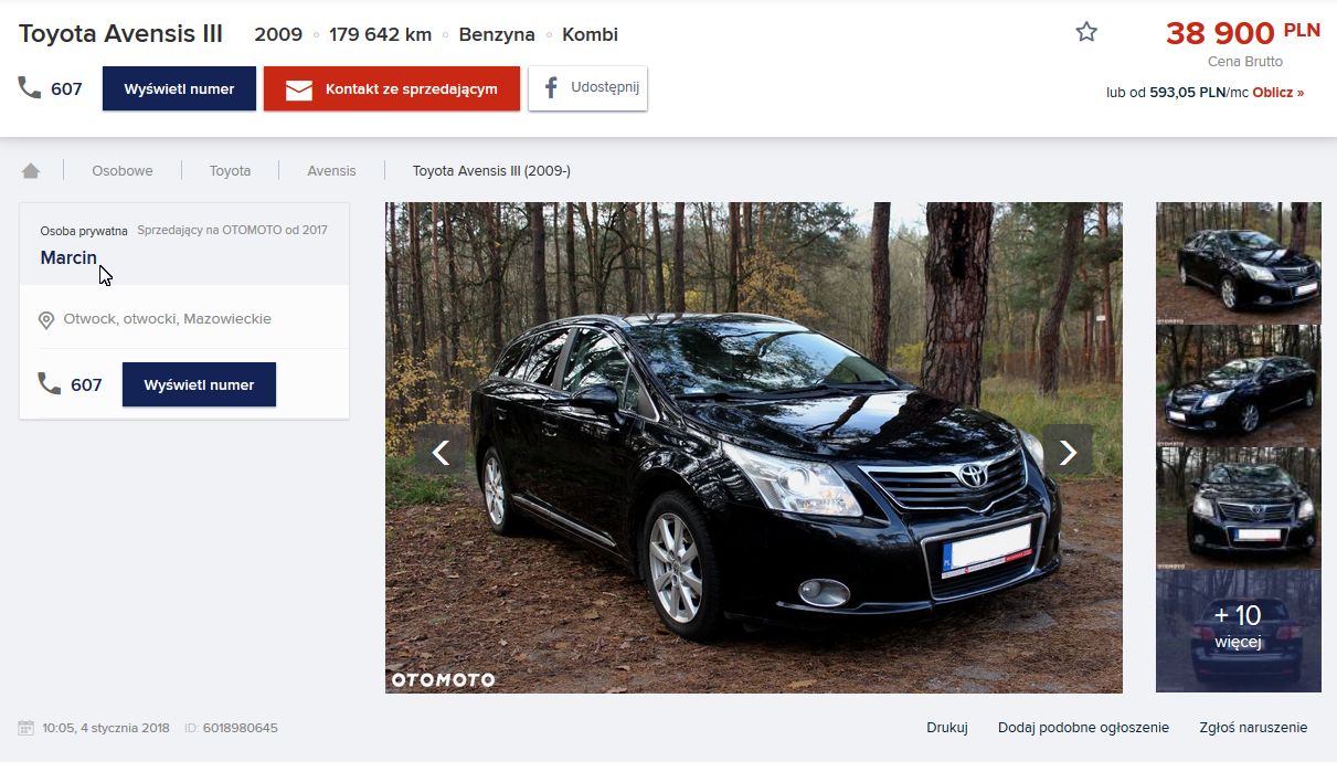

Bardzo proszę o pomoc w rozkodowaniu VIN i ogólną oceną tej Avensis.
SB1EK76L40E009950
https://www.otomoto.pl/oferta/toyota-av ... xtor=SEC-8

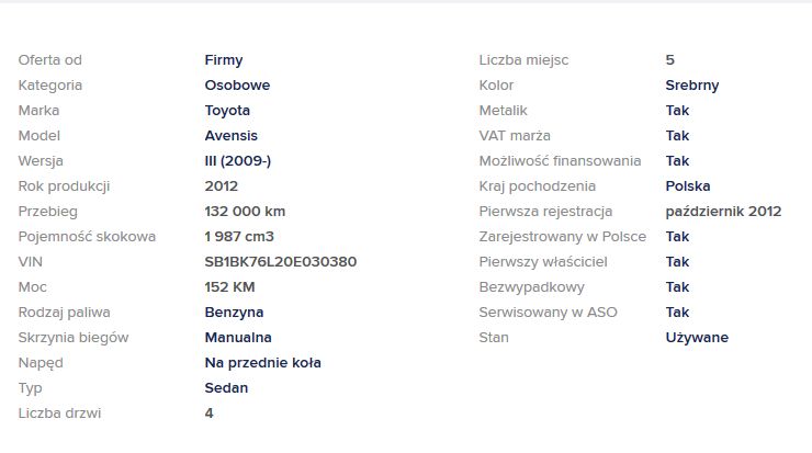

SB1EK76L40E009950
Wersja SOL PLUS + pakiet CHROME (chromowane: listwa na zderzak, obudowa lamp przeciwmgielnych, listwy boczne i listwa na klapę bagażnika) + chyba jest przynajmniej w części Pakiet Life ( nakładka ochronna na tylny zderzak, czujniki parkowania tylne (Luna, Sol, Sol Plus) lub przednie (Prestige), cargo manager, wykładzina bagażnika) + Nawigacja HDD z ekranem 7” – polskie menu, kamera cofania oraz zintegrowany serwer muzyczny o pojemności 10 GB.
Pełna specyfikacja modelu:
https://www.dropbox.com/s/5w6vhp68hfx9v ... 9.pdf?dl=0
Nie ma info o szkodach ale w ogłoszeniu nikt nie pisze ze bezwypadkowa więc pytaj jakie naprawy blacharsko-lakiernicze były i co z serwisowaniem bo o tym też nikt nie wspomina ;-)
Przebieg w ogłoszeniu 179 642 km.
Obecnie jest wystawiona za 38 900 PLN.
23.11.2017 była wystawiona za 42 500 PLN:
https://www.otomoto.pl/en/oferta/toyota ... zl1OZ.html
Salon Polska także sprawdzać dokładnie czy drzwi przednie nie mają pęknięć od strony zawiasów, klapa tylna nie zardzewiała, czy olej w skrzyni CVT Marcin wymieniał :-D i samą skrzynię jak pracuje ;-)

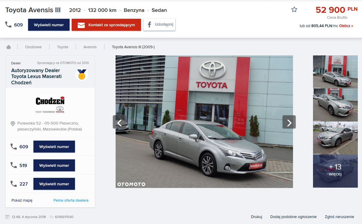

Dzwoniłem jeszcze o ta ślicznotkę -> https://www.otomoto.pl/oferta/toyota-av ... zb5wC.html i:
1. Pełen serwis u Chodzenia,
2. Real przebieg,
3. Malowany przedni prawy błotnik okolice 200um,
4. Wymieniana obudowa lusterka przednie prawe ( chyba nie przypadek ),
5. Jeździła na Castrol Edge 5W30 :wleb: ,
6. Po serwisie układu hamulcowego - tarcze, klocki przód i tył wymiana,
7. Fajnie wyposażona. :-)
Przebieg w ogłoszeniu 132 000 km
Coś było wypłacane z ubezpieczenia:
https://www.autobaza.pl/zamow-raporty/SB1BK76L20E030380

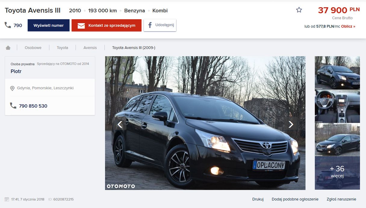

Witam Kolegów. Zamierzam kupić T27 w kombi w beznynie 1.8. W moim budżecie ciężko jest znaleźć egzemplarz warty uwagi i pojawiły się pytania. Jak sprawuje się nawigacja w tym modelu w rocznikach 2010-2011. Raczej nie znajdę wersji z navi i podgrzewanymi siedzeniami, więc zastanawiam się z której z tych opcji zrezygnować. Jakie są Wasze opienie?
